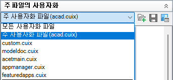

CUIx 파일에 사용자 명령을 추가하려면 먼저 CUIx 파일을 작업 파일로 설정해야 합니다.
  1. 사용자화 탭에 있는 <파일 이름>의 사용자화 창에서 사용자화 파일 드롭다운 리스트의 아래쪽 화살표를 클릭합니다.
  2. 주 사용자화 파일 <파일 이름> 또는 로드된 CUIx 파일 중 하나를 선택하여 작업 CUIx 파일로 설정합니다.
    새로 작성한 모든 명령이 작업 CUIx 파일에 즉시 추가됩니다. 작업할 CUIx 파일이 로드되지 않은 경우, 사용자화 파일 드롭다운 리스트에서 열기를 선택합니다. 그런 다음 원하는 CUIx 파일을 찾아 선택합니다.

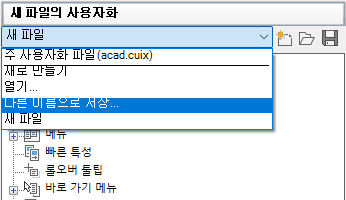

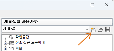

  1. 전송 탭의 오른쪽 창에서 새 사용자화 파일 작성 버튼을 클릭합니다.
  2. 오른쪽 창의 드롭다운 리스트에서 다른 이름으로 저장을 선택합니다.
  3. 다른 이름으로 저장 대화상자에서 새 사용자화 파일을 저장할 위치를 지정하고 파일 이름 상자에 이름을 입력합니다.
  4. 저장을 클릭하여 사용자화 파일을 작성합니다.

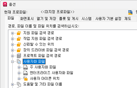

  1. 응용프로그램 메뉴 옵션을 클릭합니다.
  2. 옵션 대화상자의 파일 탭에서 사용자화 파일 옆에 있는 더하기 기호(+)를 클릭하여 노드를 확장합니다.

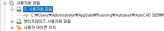

  3. 주 사용자화 파일 또는 엔터프라이즈 사용자화 파일 옆에 있는 더하기 기호(+)를 클릭하여 확장합니다.
  4. 확장한 노드 아래에 있는 항목을 선택하고 찾아보기를 클릭합니다.
  5. 파일 선택 대화상자에서 로드할 사용자화 파일을 찾아 선택합니다. 열기를 클릭합니다.
    이제 선택한 파일이 프로그램의 주 또는 엔터프라이즈 사용자화 파일로 지정되었습니다.
