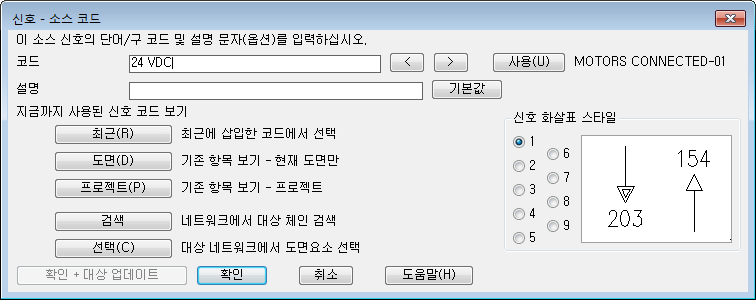

소스 신호 화살표 부착
소스의 와이어 끝 선택:
구조도의 도면 오른쪽에 있는 선 연계 332에서 핫 와이어 끝(1)을 선택합니다.
코드: 24 VDC
신호 화살표 스타일: 1
AutoCAD Electrical 도구 세트에서는 소스 화살표에 대한 설명을 한 줄로 입력할 수 있습니다. 그 다음 이 설명을 연관된 대상 화살표에 전달할 수 있습니다. 일부 기본 설명 줄을 정의하면 매번 같은 설명을 다시 입력하지 않고 쉽게 설명을 입력할 수 있습니다. AutoCAD Electrical 도구 세트는 WDSRCDST.WDD 파일을 찾습니다. 이 파일은 각 줄을 개별 설명으로 읽는 간단한 텍스트 파일입니다. 이 파일이 있는 경우 신호 - 소스 코드 및 대상 코드 삽입 대화상자에서 기본값 버튼을 사용할 수 있습니다.
