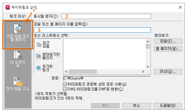

  2. 삽입 탭의 데이터 패널에서 하이퍼링크를 클릭합니다. 찾기
  3. 원을 선택하고 Enter 키를 누릅니다.
    하이퍼링크 삽입 대화상자가 표시됩니다.
    주: 하이퍼링크를 추가하거나 편집할 여러 객체를 선택할 수 있습니다. 각 객체는 별도로 유지되며 각 객체에 하이퍼링크가 추가됩니다.
  4. 하이퍼링크 삽입 대화상자에서 기존 파일 또는 웹 페이지를 클릭하고(1), 표시할 문자 필드에 Autodesk를 입력한 후(2), 파일 또는 웹 페이지 입력 필드에 https://www.autodesk.co.kr을 입력합니다(3).

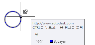

이제 원 위에 마우스를 놓으면 하이퍼링크 커서와 툴팁이 표시됩니다. 하이퍼링크를 열려면 Ctrl 키를 누른 상태에서 객체를 클릭하십시오.
주: 하이퍼링크 커서 배지 및 툴팁이 이전 이미지와 같이 표시되지 않으면 다음 섹션의 단계를 사용하여 객체에 하이퍼링크가 부착되었는지 확인합니다. 하이퍼링크가 부착된 경우 명령 프롬프트에서 HYPERLINKOPTIONS를 입력하고 "하이퍼링크 커서, 툴팁 및 바로 가기 메뉴를 표시하시겠습니까?"에 대한 응답으로 예를 입력하여 하이퍼링크 커서 배지 및 툴팁을 활성화해야 합니다. 프롬프트에서 사용합니다.

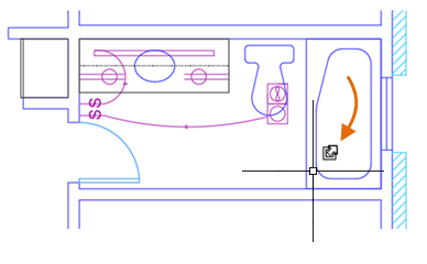

블록에서 커서 롤오버에 응답할 객체(아무 객체나 상관없음)를 하나 이상 선택하고 HYPERLINK 명령을 사용합니다. 그러면 해당 블록을 삽입할 때마다 하이퍼링크가 자동으로 포함됩니다.
예를 들어, 이 욕조에 대한 블록을 삽입할 때 커서를 위로 이동하면 하이퍼링크 커서가 아래에 표시된 대로 표시됩니다.

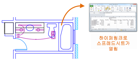

웹 사이트에 링크하는 대신 데이터 파일이나 이미지에 링크할 수도 있습니다. 이러한 링크는 일반적으로 Word 파일, Excel 스프레드시트 및 PDF에 추가됩니다. 사진 외에도, 이미지 파일은 연관된 응용프로그램에서 다이어그램 또는 그림을 열 수 있습니다.
파일에 링크해 보겠습니다.

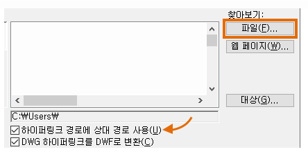

  3. 하이퍼링크 삽입 대화상자에서 파일을 클릭합니다. 그런 다음 파일을 찾습니다.
    주: 상대 경로를 사용하도록 선택하면 파일을 더 이동하기 쉽습니다.

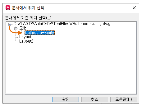

  3. 하이퍼링크 삽입 대화상자에서 파일을 클릭하고 방금 저장한 파일을 찾습니다.
  4. 그런 다음 대상을 클릭하고 다음에 표시된 대로 트리를 확장합니다.
  5. 확인을 클릭하여 각 대화상자를 닫습니다.
  6. 커서를 폴리선 위로 이동하고 Ctrl 키를 누른 채로 클릭합니다.
    지정한 도면이 저장한 뷰에 열립니다.
