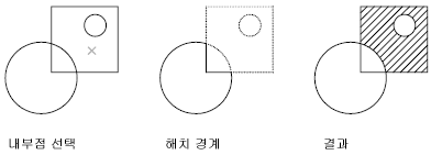

- 내부 점 선택
- 지정된 점을 기준으로 닫힌 영역을 구성하는 기존 객체로부터 경계를 결정합니다.

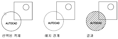

- 객체 선택
- 선택된 객체에서 닫힌 영역을 구성하는 경계를 결정합니다.
