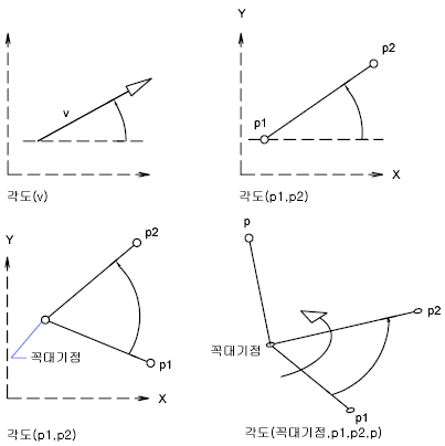

ang 함수는 두 선 사이의 각도를 결정합니다. 각도는 2D의 경우에는 X축을 기준으로, 3D의 경우에는 사용자 지정 축을 기준으로 하여 시계 반대 방향으로 측정합니다.
X 축과 v 벡터 사이의 각도를 결정합니다. v 벡터는 현재 UCS의 XY 평면에 투영된 2D로 간주됩니다.
p1에서 p2로 향하는 선(p1,p2)과 X축 사이의 각도를 결정합니다. 점은 현재 UCS의 XY 평면에 투영된 2D로 간주됩니다.
선 (apex,p1)과 (apex,p2) 사이의 각도를 결정합니다. 점은 현재 UCS의 XY 평면에 투영된 2D로 간주됩니다.
선 (apex,p1)과 (apex,p2) 사이의 각도를 결정합니다. 선은 3D로 간주됩니다. 마지막 매개변수인 점 p는 각도의 방향을 정의하는 데 사용됩니다. 각도는 꼭대기점에서 p까지의 축을 기준으로 시계 반대 방향으로 측정합니다.
다음 예는 각도 측정 방법을 보여줍니다.
다음 예에서와 같이, ang 함수를 사용하는 삼각형의 두 변 사이의 각도를 측정할 수 있습니다.
