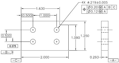

복합 공차는 피처의 같은 기하학적 특성 또는 다른 데이텀 요구사항이 있는 피처에 대해 두 가지 공차를 지정합니다. 하나의 공차는 피쳐의 패턴에 관한 것이고, 나머지 공차는 패턴 내의 각 피쳐에 관한 것입니다. 개별적인 피쳐 공차는 패턴 공차보다 더 제한적입니다.
다음 그림에서 데이텀 A와 B가 교차하는 점을 데이텀 축이라고 하며, 패턴 위치가 계산되는 점입니다.
복합 공차는 다음 그림에서와 같이 구멍의 패턴 지름과 개별 구멍의 지름을 모두 지정할 수 있습니다.
도면에 복합 공차를 추가할 때, 형상 공차의 첫 번째 선을 지정한 다음, 형상 공차의 두 번째 선에 대해 같은 기하학적 특성 기호를 선택합니다. 기하학적 기호 구획을 두 선 위로 연장합니다. 그런 다음 공차 기호의 두 번째 선을 작성하면 됩니다.
