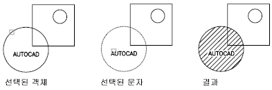

고립영역 탐지를 켜면 최외곽 경계 내에 있는 영역을 에워싸는 객체는 고립 영역으로 탐지됩니다. HATCH가 이 옵션을 사용하여 객체를 탐지하는 방법은 지정한 고립영역 탐지 방법에 따라 다릅니다.

선택된 객체에서 닫힌 영역을 구성하는 경계를 결정합니다.
내부 객체는 자동으로 탐지되지 않습니다. 현재 고립영역 탐지 스타일에 따라 객체를 해치하거나 채우려면 선택된 경계 내에서 객체를 선택해야 합니다.

최외곽 해치 경계 내에 있는 객체 해치 또는 채우기에 사용할 방법을 지정합니다. 선택된 내부 객체가 없으면 해칭 스타일은 아무런 효과가 없습니다. 정밀한 경계 세트를 정의할 수 있으므로 주로 일반 스타일을 사용하는 것이 가장 좋습니다.
모든 내부 객체를 무시하고 이 객체들을 해치하거나 채웁니다.
외부 경계로부터 안쪽을 해치하거나 채웁니다. HATCH가 내부 고립영역을 발견할 경우, 해칭 또는 채우기 기능을 끕니다. 이 옵션은 구조의 최외곽 레벨만을 해치하거나 채우며 내부 구조는 비워 둡니다.
외부 경계로부터 안쪽을 해치하거나 채웁니다. 내부 고립영역을 발견할 경우, HATCH는 그 고립영역 안의 다른 고립영역을 발견하기 전까지 해칭 또는 채우기 기능을 끕니다.
