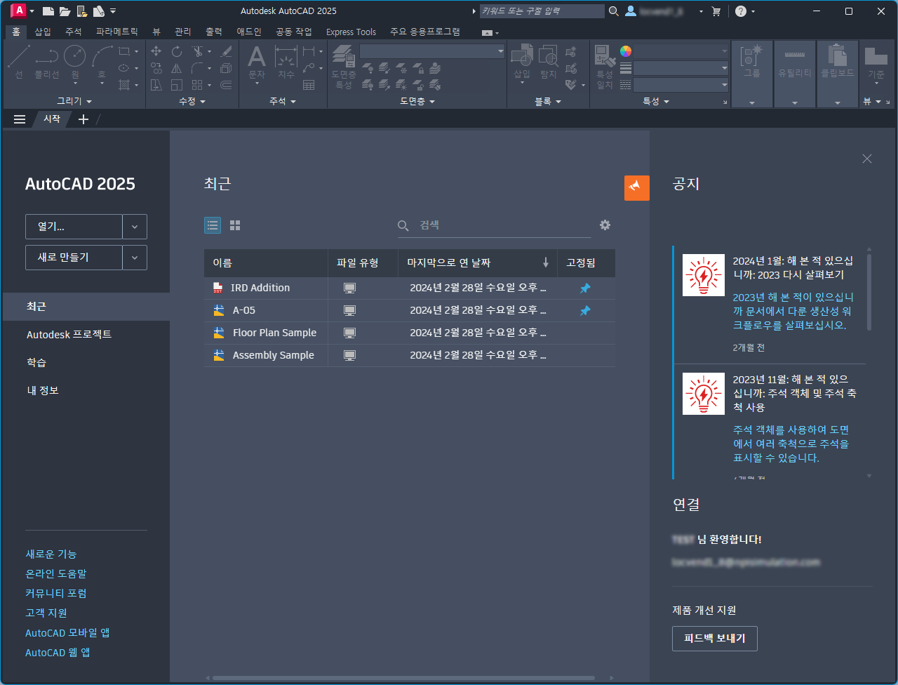

시작 시에 기본적으로 시작 탭이 표시되므로 도면 템플릿 파일, 최근에 연 도면 및 시트 세트, 온라인 및 학습 옵션, 공지를 비롯하여 다양한 초기 작업에 쉽게 액세스할 수 있습니다.
시작 탭에는 다음 정보가 포함되어 있습니다.
이전에 저장한 도면 파일을 엽니다.
열기 드롭다운에는 다음 항목이 포함되어 있습니다.
기본 도면 템플릿 파일에서 새 도면을 작성합니다.
옵션 대화상자의 파일 탭에서 기본 도면 템플릿 파일을 지정하고 템플릿 설정 > QNEW에 대한 기본 템플릿 파일 이름을 확장합니다.
새로 만들기 드롭다운에는 다음 항목이 포함되어 있습니다.
AutoCAD LT가 아닌 AutoCAD의 활동 정보 팔레트를 사용하여 가장 최근에 사용한 문서와 활동을 볼 수 있습니다. 문서를 고정하여 나열된 상태로 유지할 수 있습니다. 고정된 문서는 잠금을 해제할 때까지 리스트 맨 위에 표시됩니다. 이미지 및 문자를 표시하는 옵션 또는 문자만 표시하는 옵션 중에서 선택할 수 있습니다. 자세한 내용은 시작 탭의 최근 문서 리스트로 작업하려면을 참고하십시오.
Autodesk 프로젝트를 사용하면 연결된 드라이브 및 관련 허브, 공유 프로젝트, 각 폴더 및 파일에 파일을 열고 저장할 수 있습니다. Autodesk Docs의 연결된 드라이브에 액세스하려면 Desktop Connector가 설치되어 있어야 합니다. 자세한 내용은 Desktop Connector 설치를 참고하십시오.
Desktop Connector는 간편한 파일 관리를 위해 Autodesk 데이터 관리 소스(또는 데이터 소스)와 사용자의 데스크탑 폴더 및 파일 구조를 통합하는 데스크탑 서비스입니다.
데이터 소스의 파일이 연결된 드라이브에 복제됩니다. 연결된 드라이브를 통해 컴퓨터에서 다른 폴더를 관리하듯이 데이터 소스의 파일을 관리할 수 있습니다. 연결된 드라이브에서 이루어진 변경 사항은 데이터 소스에 자동으로 업로드됩니다.
교육 페이지에서는 비디오, 팁 및 다른 관련 온라인 컨텐츠 또는 서비스(사용 가능한 경우)와 같은 교육 리소스에 액세스할 수 있습니다.
내 정보는 AutoCAD 사용을 기반으로 사용자에게 표시되는 정보입니다. 컨텐츠는 정보를 제공하고 실행할 수 있도록 설계되었습니다.
또한 Autodesk Account의 보고 통찰력에서 통찰력을 이메일로 보내거나 볼 수 있습니다. 이메일은 한 달에 약 1회, 공유할 수 있는 새로운 정보가 있을 때만 전송됩니다.
내 정보에 대해 자세히 알아보십시오.
이러한 링크를 통해 중요한 온라인 리소스에 쉽게 액세스할 수 있습니다.
제품 업데이트, 설문 조사 등에 대한 알림을 표시합니다.
Autodesk Account 계정에 로그인하여 온라인 서비스에 액세스합니다.
피드백 보내기: 개선을 위한 피드백 및 제안 사항을 제공할 수 있는 온라인 양식을 엽니다.
