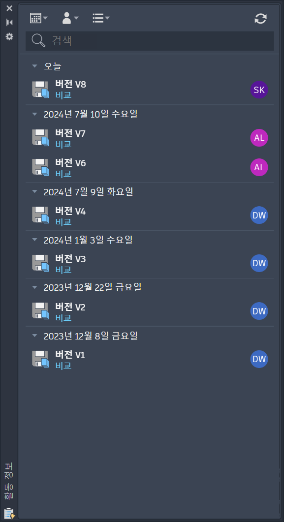

활동 정보에 대한 정보
활동 정보를 사용해 공유 도면 파일에 대한 팀 동료의 기여도를 확인하고, 버전 내역을 비교하고, AutoCAD 제품 간에 공동으로 작업할 수 있습니다.
활동 정보는 각 참가자의 도면 파일 업데이트를 기록하므로 공동작업이 간소화되고 중단한 지점을 선택할 수 있습니다.
주: 활동 정보 팔레트가 닫힌 경우에도 활동이 기록됩니다. 다음에 팔레트가 열릴 때 모든 활동이 표시됩니다.
활동 정보 위치
활동은 옵션 대화상자의 파일 탭 아래에 지정된 활동 정보 위치에 기록됩니다. 기본 활동 정보 위치는 C:\Users\{username}\AppData\Local\Autodesk\ActivityInsights\Common입니다.
공동작업에 활동 정보를 사용하려면 공유 위치로 변경합니다.
주: 현재 AutoCAD LT에서는 활동 정보 팔레트에 버전 활동만 표시합니다. Autodesk Docs, OneDrive, Box, Dropbox 및 Google Drive에 저장된 도면에 대한 모든 활동이 기록됩니다.
다른 버전 비교
지원되는 클라우드 저장소 공급자와 활동 정보를 사용하면 이전 버전과 현재 버전을 쉽게 비교할 수 있습니다.
AutoCAD 제품 간의 공동 작업
모든 AutoCAD 제품은 도면 활동을 기록합니다. 그러나 AutoCAD LT의 경우 현재 해당 팔레트에는 버전 활동만 표시되며 AutoCAD 모바일 앱에는 아직 활동 정보 팔레트가 없습니다. 다른 AutoCAD 제품에서 공동작업자와 작업할 때 모두 동일한 활동 정보 위치에 저장되는지 확인합니다.
AutoCAD, AutoCAD for Mac 및 AutoCAD 웹은 해당 AutoCAD 제품 내에서 특정 활동이 지원되지 않더라도 열려 있는 도면에 대한 모든 활동을 표시합니다. 예를 들어, STANDARDS 명령은 AutoCAD에서만 지원됩니다. 그러나 이 작업을 사용하면 AutoCAD for Mac 및 AutoCAD 웹에 대한 활동 정보 팔레트에 표준 작업이 표시됩니다.
