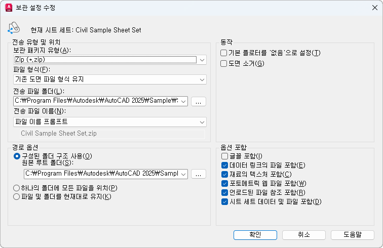

보관된 시트 세트 패키지의 경로, 기본 형식, 구성 및 기타 설정을 변경합니다.
ARCHIVE(명령) 찾기: 보관 설정 수정
다음과 같은 옵션이 표시됩니다.
작성한 전송 패키지의 유형 및 위치를 지정합니다.
작성한 전송 패키지 유형을 지정합니다.
전송 패키지에 포함되는 모든 도면을 변환할 파일 형식을 지정합니다. 드롭다운 리스트에서 도면 파일 형식을 선택할 수 있습니다.
전송 패키지가 작성될 위치를 지정합니다. 새 위치를 지정하려면 찾아보기를 클릭하여 원하는 위치를 탐색합니다.
이 필드를 공백으로 두는 경우, 보관 파일은 시트 세트 데이터(DST) 파일이 들어 있는 폴더에 작성됩니다.
보관 패키지를 명명하는 방법을 지정합니다. 보관 패키지의 기본 파일 이름을 표시합니다. 전송 패키지 유형이 폴더로 설정된 경우 이 옵션을 사용할 수 없습니다.
보관 옵션을 제공합니다.
전송 중인 파일의 폴더 구조를 복제합니다. 루트 폴더는 계층 폴더 트리 내에서 최상위 레벨의 폴더입니다.
다음과 같은 고려사항이 적용됩니다.
보관 패키지를 인터넷 위치에 저장할 경우에는 이 옵션을 사용할 수 없습니다.
외부 참조와 같은 도면 종속 파일의 상대 경로에 대한 원본 루트 폴더를 정의합니다. 이 옵션은 구성된 폴더 구조 사용 옵션에 대한 원본 루트 폴더를 결정합니다.
원본 루트 폴더는 또한 시트 세트가 보관될 때 시트 세트 데이터(DST) 파일을 포함합니다.
전송 패키지가 작성될 때 모든 파일은 하나의 지정된 대상 폴더에 설치됩니다.
보관 패키지에 있는 모든 파일의 폴더 구조를 유지합니다. 보관 패키지를 인터넷 위치에 저장할 경우에는 이 옵션을 사용할 수 없습니다.
전송 패키지에 적용할 수 있는 동작을 지정합니다.
전송 패키지의 프린터/플로터 설정을 없음으로 변경합니다.
가능한 경우 파일 크기를 줄이기 위해 지정된 각 도면에서 소거 작업을 수행합니다.
전송 패키지에 사용할 수 있는 다양한 옵션을 지정합니다.
보관 패키지에 연관된 글꼴 파일(TXT 및 SHX)을 포함합니다.
데이터 링크에 의해 참조된 외부 파일을 전송 패키지에 추가합니다.
객체 또는 면에 부착된 재료와 함께 텍스처를 포함합니다.
도면의 웹 라이트와 관련된 포토메트릭 웹 파일을 포함합니다.
언로드된 외부 파일 참조를 모두 포함합니다. 언로드된 파일 참조가 파일 트리 및 파일 테이블에 나열되고, 해당 범주 아래에 보고됩니다.
시트 세트 데이터(DST) 파일, 레이블 블록 도면 파일, 콜아웃 블록 도면 파일 및 도면 템플릿(DWT) 파일을 보관 패키지에 포함시킵니다.
