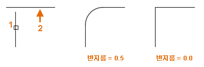

모깎기 반지름은 FILLET 명령을 사용하여 작성하는 호의 크기를 결정합니다. 이 호는 2D 폴리선의 세그먼트 또는 선택한 두 객체를 연결합니다. 모깎기 반지름은 변경할 때까지 그 이후에 작성하는 모든 모깎기에 적용됩니다.
   를 클릭합니다.   찾기
 를 클릭합니다.   찾기 모깎기 반지름이 설정되면 결과 호의 접촉부 점을 정의하는 객체 또는 선 세그먼트를 선택하거나 Enter 키를 눌러 명령을 종료합니다.
