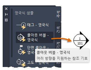

다음은 주석 탭에서 콜아웃 버블을 끌거나 클릭하여 배치하는 예시입니다.

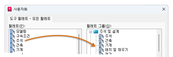

도구 팔레트 윈도우에서 도구 팔레트를 구성하고 수를 줄이기 위해 도구 팔레트 그룹을 정의하고 표시할 수 있습니다. 도구 팔레트 그룹에서는 도구 팔레트 윈도우에 표시되는 팔레트 수가 제한됩니다. 팔레트 사용자화 옵션에서는 도구 팔레트 그룹을 작성 및 구성하기 위한 옵션을 제공합니다.
예를 들어, 왼쪽 창의 리스트에 있는 팔레트를 오른쪽 창의 그룹 아래로 끌 수 있습니다.
