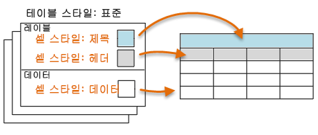

테이블의 모양은 레이블 및 데이터의 셀 스타일 컬렉션을 저장하는 해당 테이블 스타일에 따라 조정됩니다. 이러한 셀 스타일은 테이블의 각 셀에 지정됩니다.
새 테이블을 작성할 때 먼저 사용하려는 셀 스타일을 포함하는 테이블 스타일을 선택합니다. 그런 후 관련 셀 스타일 세트 중에서 선택할 수 있습니다.
셀 스타일은 다음 세 가지 일반 영역에서 셀의 모양을 조정합니다.
TABLESTYLE 명령을 사용하여 지정된 테이블 스타일에 저장되는 셀 스타일을 작성 또는 액세스합니다. 다른 스타일(예: 문자 스타일, 치수 스타일)과 마찬가지로 테이블 스타일은 도면 또는 도면 템플릿 파일 내에 저장됩니다. DesignCenter를 사용하여 다른 도면에서 테이블 스타일을 가져올 수 있습니다.
기본 테이블 스타일인 표준에는 세 가지 기본 셀 스타일, 즉 제목, 헤더 및 데이터가 포함됩니다. 제목 및 헤더 셀 스타일은 레이블 유형의 셀인 한편, 데이터 셀 스타일은 데이터 유형의 셀입니다.
자체 셀 스타일을 작성할 때 레이블 또는 데이터 유형의 셀에서 시작합니다. 기본 셀 스타일의 설정을 수정할 수 있지만 더 나은 방법은 변경하지 않은 상태로 새 셀 스타일의 시작점으로 사용하는 것입니다.
