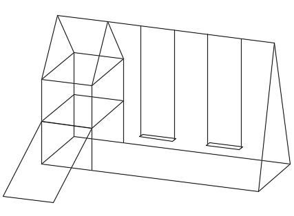

3D 와이어프레임 모형은 실제 객체의 모서리 또는 골조 표현입니다.
		3D 와이어프레임 모형은 객체의 모서리나 중심선을 정의하는 점, 선, 호, 원 및 기타 곡선으로 구성됩니다.

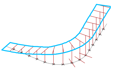

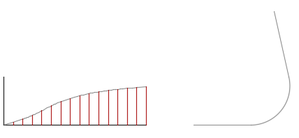

		 경우에 따라서는 와이어프레임 모형을 먼저 작성하면 작업을 가장 쉽게 수행할 수 있습니다. 또한 솔리드 및 표면 모형의 참조 형상으로도 와이어프레임 모형을 유용하게 활용할 수 있습니다. 오르막길에서 곡선이 되는 도로의 경우를 예로 들어 보겠습니다. 아래 그림에 나와 있는 것처럼 이 도로에서 고도는 비선형으로 변경되며 곡선의 반지름은 일정합니다.
		동일한 간격이 지정된 T자형 구성선이 도로 내부 및 외부 B-스플라인 모서리의 점을 제공합니다. 각 T의 맨 윗부분은 비스듬할 수도 있고 뾰족할 수도 있습니다.
		여기서 스플라인을 사용해 렌더링, 절단 및 채우기 계산용 또는 구조 엔지니어링 계산용으로 3D 솔리드를 작성할 수 있습니다.
