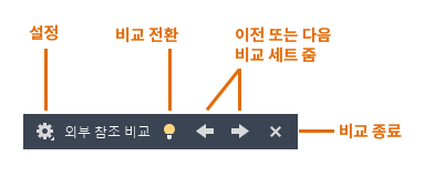

도구막대 명령 및 옵션
  외부 참조 비교 작업이 시작될 때 외부 참조 비교 도구막대가 표시됩니다.
  다음과 같은 컨트롤을 사용할 수 있습니다.

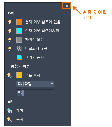

  설정 패널
	 설정 패널은 해치 및 문자 객체에 대한 차이점, 구름형 리비전 및 필터가 외부 참조 비교 결과에 표시되는 방식을 조정합니다. 자주 변경되는 사항은 편리하게 액세스할 수 있도록 설정 패널을 고정할 수 있습니다.
	 - 차이
- 전구 아이콘을 사용하여 비교 결과의 객체 가시성을 전환합니다. 또한 색상 견본을 클릭하여 다른 색상을 선택할 수 있습니다. 그리기 순서 옵션은 객체가 겹칠 때 맨 위에 표시되는 항목을 조정합니다.
- 구름형 수정기호
-  구름형 리비전은 부착된 외부 참조와 비교되는 외부 참조 파일 간의 차이점을 둘러싸서 변경 사항 세트에 그룹화합니다. 변경 사항 세트는 단일 구름형 리비전에 포함될 만큼 충분히 가까운 객체로, 자동으로 결정됩니다. 클라우드 표시 아이콘을 클릭하여 구름형 리비전의 색상을 변경할 수 있습니다.
			 주: 비교 구름형 리비전의 호 크기는 직접 조정할 수 없습니다. 호 크기는 도면 범위의 크기에 따라 결정됩니다.
			  - 직사각형.  각 변경 사항 세트 주위에 단일 직사각형 구름형 리비전을 작성해 변경 사항을 표시합니다.
- 폴리곤.  각 차이점 주위의 직사각형을 병합하여 폴리곤 구름형 리비전을 작성해 변경 사항을 표시합니다.
- 크기. 변경 사항 세트에서 각 구름형 리비전을 작성하는 데 사용되는 직사각형까지의 간격띄우기 거리를 조정합니다.
- 필터
-  필터를 사용하면 비교 결과에서 문자 또는 해치 객체를 제외할 수 있습니다.
비교 전환 - 켜기 또는 끄기
	 현재 도면에서 외부 참조 비교 결과의 화면표시를 전환합니다.
  이전 또는 다음
	 연속하는 각각의 외부 참조 비교 결과 변경 사항 세트를 줌 확대합니다.
