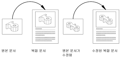

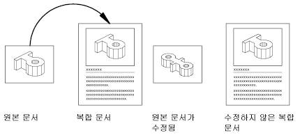

링크와 포함 모두 한 문서의 정보를 다른 문서에 삽입합니다. 또한 링크되고 포함된 OLE 객체는 대상 응용프로그램에서 편집할 수 있습니다. 그러나, 링크와 포함은 정보를 다른 방법으로 저장합니다.
포함과 링크의 관계는 블록 삽입과 외부 참조 작성의 관계와 비슷합니다.
포함된 OLE 객체는 다른 문서로부터의 정보 사본입니다. 객체를 포함하면 원본 문서에 대한 링크가 없으며 원본 문서에 대한 변경이 대상 문서에 반영되지 않습니다. 객체를 편집하기 위해 객체가 작성된 응용프로그램을 사용하지만 원본 문서의 정보를 편집할 때 OLE 객체가 업데이트되지 않도록 하려면 객체를 포함합니다.
링크된 객체는 다른 문서의 정보에 대한 참조입니다. 같은 정보를 하나 이상의 문서에서 사용하려면 객체를 링크합니다. 그러면 원래 정보를 변경할 경우, OLE 객체가 포함된 문서가 업데이트되도록 링크만 업데이트하면 됩니다. 링크가 자동으로 업데이트되도록 설정할 수도 있습니다.
도면을 링크할 때 원본 응용프로그램과 링크된 문서에 액세스할 수 있는 상태를 유지해야 합니다. 이들 중 하나라도 이름을 변경하거나 이동하면 링크를 재설정해야 합니다.
