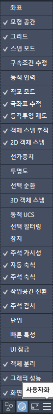

- 점에 대한 프롬프트에서 상태막대 왼쪽 끝에 있는 좌표 표시(  찾기)를 클릭합니다.
- Ctrl 키를 누른 상태에서 i 키를 반복적으로 누릅니다.
- 정적 표시의 경우에는 COORDS 시스템 변수를 0으로, 동적 표시의 경우에는 1로, 거리 및 각도 표시의 경우에는 2로 각각 설정합니다.
주: 좌표 표시는 기본적으로 상태막대에 표시되지 않습니다. 상태막대에 좌표를 표시하려면 상태막대 사용자화 버튼에서 좌표를 선택합니다.
