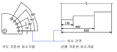

- 기준선 치수에서 연속 치수 선 사이 간격을 조정합니다.
