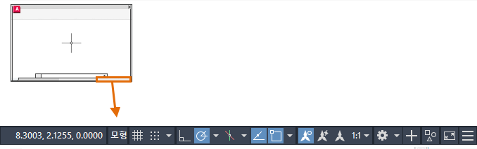

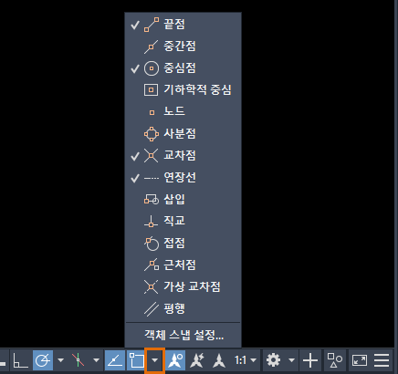

  - 상태 막대 맨 오른쪽 끝에 있는 사용자화를 클릭하고 표시하려는 항목을 선택합니다.   찾기
		주: 상태막대에 표시되는 항목에 확인 표시가 나타납니다.
- 메뉴를 닫으려면 사용자화를 다시 클릭하거나 도면 영역을 클릭합니다.
