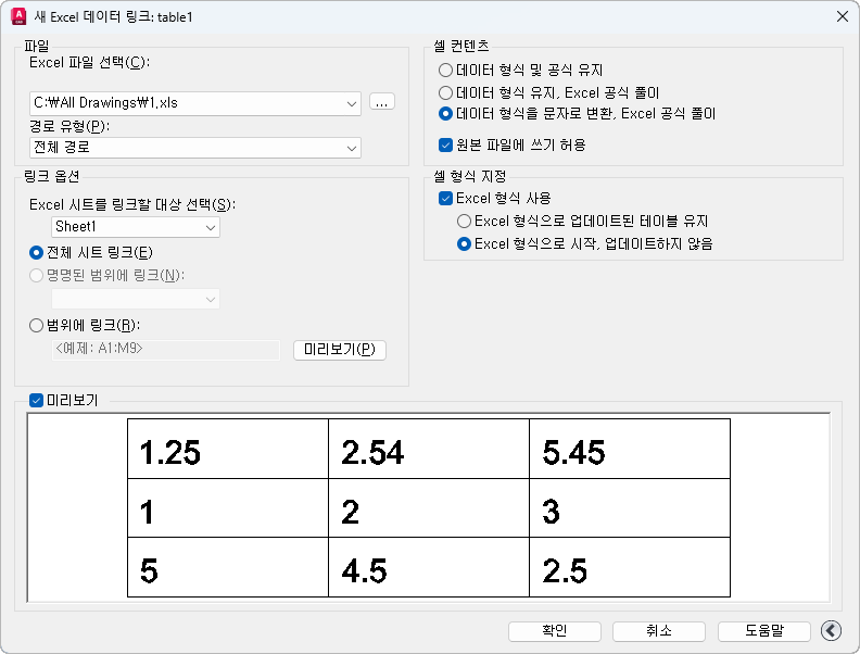

Microsoft Excel에서 작성된 스프레드시트의 데이터를 도면의 테이블로 링크합니다.
DATALINK(명령) 찾기
다음과 같은 옵션이 표시됩니다.
데이터 링크를 작성할 파일 및 파일 경로를 지정합니다.
작성된 Microsoft XLS, XLSX 또는 CSV 파일을 도면에 링크할 수 있도록 합니다. 드롭다운 리스트의 맨 아래에서 데이터 링크를 작성할 새 XLS, XLSX 또는 CSV 파일을 선택할 수 있습니다.
[...] 버튼을 눌러 컴퓨터의 다른 Microsoft Excel 파일을 검색할 수 있습니다.
위에서 지정한 파일을 찾는 데 사용할 경로를 정의합니다. 전체 경로, 상대 경로 및 경로 없음의 세 가지 경로 옵션 중에서 선택할 수 있습니다.
도면에 링크할 Excel 파일의 데이터를 지정합니다.
지정된 XLS, XLSX 또는 CSV 파일 내의 모든 시트 이름을 표시합니다. 아래에서 지정하는 링크 옵션은 여기서 선택한 시트에 적용됩니다.
Excel 파일의 지정된 전체 시트를 도면의 테이블에 링크합니다.
Excel 파일에 이미 포함된 셀의 명명된 범위를 도면의 테이블에 링크합니다.
화살표를 클릭하면 링크된 스프레드시트에 있는 사용 가능한 명명된 범위가 표시됩니다.
도면의 테이블에 링크할 Excel 파일의 셀 범위를 지정합니다.
문자 상자에서 도면에 링크하려는 셀 범위를 입력합니다. 유효 범위는 다음과 같습니다
링크된 범위를 미리 보려면 문자 상자의 오른쪽 버튼을 클릭합니다.
적용한 옵션을 사용하여 테이블의 미리보기를 표시합니다.
다른 옵션을 표시합니다. 이 버튼은 기존 Excel 파일을 사용하거나 새 파일을 검색할 때 사용할 수 있습니다.
이 상자의 옵션은 데이터를 외부 원본으로부터 도면으로 가져오는 방법을 결정합니다.
공식 및 지원되는 데이터 형식이 부착된 데이터를 가져옵니다.
데이터 형식을 가져옵니다. Excel 공식에서 데이터가 계산됩니다.
Microsoft Excel 데이터를 Excel의 공식으로부터 계산된 데이터가 있는 텍스트로 가져옵니다(지원되는 데이터 형식은 부착되지 않음).
도면의 링크된 데이터에 적용한 변경 사항을 원본 외부 스프레드시트로 업로드하는 데 DATALINKUPDATE 명령을 사용할 수 있도록 지정합니다.
원본 XLS, XLSX 또는 CSV 파일에 지정된 형식을 도면으로 가져오도록 지정합니다. 이 옵션을 선택하지 않으면 테이블 삽입 대화상자에 지정된 테이블 스타일 형식이 적용됩니다.
위의 옵션을 선택하면 DATALINKUPDATE 명령을 사용할 때 변경된 형식이 모두 업데이트됩니다.
원본 XLS, XLSX 또는 CSV 파일에 지정된 형식을 도면으로 가져오지만 DATALINKUPDATE 명령을 사용할 때 형식에 적용된 모든 변경 사항은 포함되지 않습니다.
