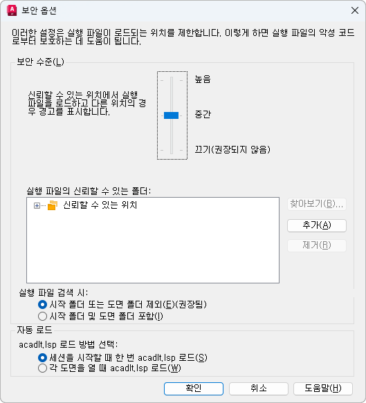

제품에서 실행 중인 실행 파일에 대한 보안 제한을 조정합니다.
SECURITYOPTIONS(명령)
실행 파일에 대한 경로 제한 레벨 및 경고 대화상자가 표시 여부를 조정합니다. (SECURELOAD 시스템 변수)
신뢰할 수 있는 위치에서만 실행 파일을 로드합니다. 다른 위치에 있는 실행 파일은 무시됩니다. (SECURELOAD 시스템 변수 = 2)
신뢰할 수 있는 위치에서 실행 파일을 로드합니다. 신뢰할 수 있는 위치에 없는 실행 파일의 요청을 로드하는 동안 경고를 표시합니다. (SECURELOAD 시스템 변수 = 1)
경고 없이 실행 파일을 로드합니다. 이 옵션은 기존 동작을 유지하지만 권장되지는 않습니다. (SECURELOAD 시스템 변수 = 0)
실행 파일을 로드하고 실행할 수 있는 신뢰할 수 있는 폴더 위치를 조정합니다.
지원 파일 검색 경로에서 실행 파일을 로드 및 실행할 권한이 있는 폴더를 나열합니다. (TRUSTEDPATHS 시스템 변수)
리스트에서 선택한 폴더에 대한 새 위치를 지정할 수 있는 폴더 찾아보기 대화상자를 표시합니다.
신뢰할 수 있는 위치 리스트에 폴더 위치를 추가합니다. 추가를 클릭한 후에 찾아보기를 클릭하여 원하는 폴더를 탐색합니다.
신뢰할 수 있는 위치 리스트에서 선택한 폴더 위치를 제거합니다.
실행 파일을 검색하는 경우 시작 및 현재 도면 폴더를 포함할 것인지 아니면 제외할 것인지 여부를 조정합니다. 시작 폴더는 바탕 화면 바로 가기 아이콘에 의해 결정되거나, 파일을 두 번 클릭하여 프로그램을 시작하면 결정됩니다. (LEGACYCODESEARCH 시스템 변수)
AutoCAD LT의 acad.lsp 파일 또는 acadlt.lsp 파일이 모든 도면에 로드될지 또는 세션에 열려 있는 첫 번째 도면에만 로드될지 여부를 조정합니다. (ACADLSPASDOC 시스템 변수)
