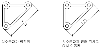

치수를 작성한 후에는 치수 문자를 이동, 회전 또는 대치할 수 있습니다.
 문자를 새 위치로 이동하거나 현재 치수 스타일에 정의된 위치인 홈 위치로 이동할 수 있습니다. 다음 그림에서 홈 위치는 치수 선의 위와 중심입니다.

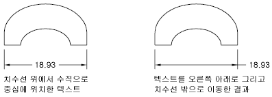

 치수 문자를 치수 선을 따라 왼쪽, 오른쪽 또는 중심이나 치수보조선 내부 또는 외부의 위치로 이동할 수 있습니다. 그립을 사용하면 이를 신속하고 간단하게 수행할 수 있습니다. 문자를 위나 아래로 이동할 경우, 치수 선에 상대적인 문자의 현재 수직 정렬은 변경되지 않으므로 치수 선과 치수보조선이 함께 수정됩니다. 다음 그림은 문자를 아래와 오른쪽으로 이동시킨 결과를 보여줍니다. 문자는 치수 선 수직 중심을 기준으로 위치합니다.
