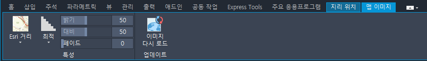

맵 이미지의 모양을 제어하고 선택한 맵 이미지를 업데이트하여 위성 이미지와 벡터 도로 이미지 사이에 표시합니다.
옵션 리스트
  요약
	 맵 이미지를 선택하면 맵 이미지 상황별 탭이 리본에 표시됩니다.
  특성 패널
	 - 맵 스타일
- 선택한 맵 스타일에서 선택한 맵 이미지를 업데이트합니다.
- 맵 이미지 해상도
- 온라인 맵 서비스에서 해상도가 더 높거나 더 낮은 이미지를 다운로드하여 선택한 맵 이미지를 업데이트합니다.
- 밝기
- 선택한 맵 이미지의 밝기를 조정하고 대비를 간접적으로 조정합니다. 값이 커지면 이미지는 더욱 밝아지고 대비를 크게 하면 보다 많은 픽셀이 흰색으로 됩니다.
- 대비
- 선택한 맵 이미지의 대비를 조정하고 페이드 효과를 간접적으로 조정합니다. 값이 커지면 보다 많은 픽셀이 1차 또는 2차 색상으로 적용됩니다.
- 페이드
- 선택한 맵 이미지의 페이드 효과를 조정합니다. 값이 커지면 보다 많은 이미지가 현재의 배경 색상과 혼합됩니다. 값이 100이면 이미지가 완전하게 현재의 배경 색상에 혼합됩니다. 화면 배경 색상을 변경하면 이미지가 새 색상으로 흐려집니다. 플로팅에서 페이드의 배경 색상은 흰색입니다.
업데이트 패널
	 - 이미지 다시 로드
- 온라인 맵 서비스에서 최신 맵 이미지를 다운로드하여 선택한 맵 이미지를 업데이트하고 원하는 경우 화면상에서 보기에 가장 적합하도록 해상도를 재설정합니다.
