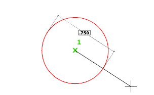

원을 작성합니다.
다음과 같은 프롬프트가 표시됩니다.
중심점 및 반지름 또는 지름 값을 기준으로 원을 작성합니다.
값을 입력하거나 한 점을 지정합니다.
예를 들면 다음과 같습니다.
값을 입력하거나 두 번째 점을 지정합니다.
예를 들면 다음과 같습니다.
