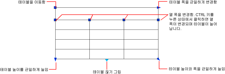

테이블의 그리드 선을 클릭하여 선택한 다음 특성 팔레트나 그립을 사용하여 수정할 수 있습니다.

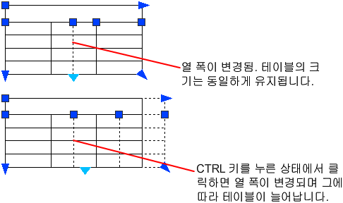

테이블의 높이나 폭을 변경할 때, 사용자가 선택한 그립에 인접한 행 또는 열만 변경됩니다. 테이블은 높이 또는 폭을 유지합니다. 테이블의 크기를 편집 중인 행 또는 열의 크기에 비례하게 변경하려면, Ctrl 키를 누른 상태에서 열 그립을 사용합니다.

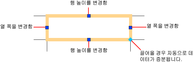

셀 내부를 클릭하여 셀을 선택할 수 있습니다. 그립은 셀 경계 중간에 표시됩니다. 다른 셀의 내부를 클릭하여 선택 사항을 해당 셀로 이동합니다. 셀의 그립을 끌어 해당 셀과 열 또는 행을 더 크게 또는 더 작게 만듭니다.
