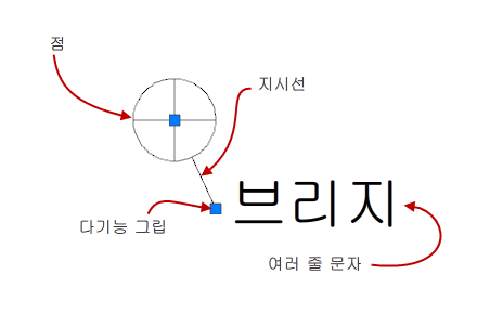

위치 표식기는 지리적 위치를 표시하고 레이블을 지정하기 위해 모형 공간에 배치하는 주석입니다.
위치 표식기는 점 하나, 지시선 하나 및 여러 줄 문자로 구성됩니다. 다기능 그립을 사용하여 지시선을 늘이거나 여러 줄 문자의 위치를 변경할 수 있습니다.
GEOMARKPOSITIONSIZE 시스템 변수를 사용하여 위치 표식기의 크기를 조정할 수 있습니다. 그러나 이 시스템 변수는 작성 시점에만 위치 표식기의 크기를 조정합니다. 도면 영역에 위치 표식기를 배치한 후 위치 표식기의 크기를 조정하려면 특성 팔레트를 사용합니다.
