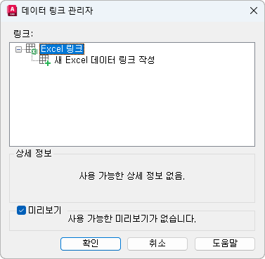

데이터 링크를 작성, 편집 및 관리합니다.
DATALINK(명령) 찾기
다음과 같은 옵션이 표시됩니다.
도면에 포함된 링크를 표시합니다. 또한 새 데이터 링크 작성에 대한 옵션을 제공합니다.
도면에 Microsoft Excel 데이터 링크를 나열합니다. 아이콘이 링크된 체인을 표시하는 경우 데이터 링크는 유효합니다. 아이콘이 끊긴 체인을 표시하는 경우, 데이터 링크는 끊어집니다.
새 데이터 링크에 대한 이름을 입력할 수 있는 대화상자가 시작됩니다. 이름을 작성하면 새 Excel 데이터 링크 대화상자가 표시됩니다.
위의 트리 뷰에서 선택한 데이터 링크에 대한 정보를 나열합니다.
링크된 데이터의 미리보기가 도면 테이블에 표시된 것처럼 표시됩니다. 데이터 링크가 현재 선택되지 않은 경우 미리보기는 표시되지 않습니다.
