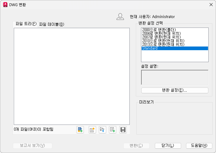

변환할 도면 파일 리스트를 표시합니다. 변환할 모든 파일은 파일 이름 옆에 확인 표시가 나타납니다. 파일 영역에서 마우스 오른쪽 버튼으로 클릭하여 여러 옵션이 있는 바로 가기 메뉴를 표시합니다.
이 대화상자에는 다음과 같은 옵션이 있습니다.
변환을 위해 선택한 도면 파일의 리스트를 표시합니다. 도면 이름과 경로, 현재의 형식 및 변환 상태를 포함합니다. 추가 버튼을 클릭하거나 파일을 끌어서 도면 파일을 추가할 수 있습니다. 열 제목을 클릭하여 도면 순서를 정렬할 수 있습니다.
변환할 도면 파일의 리스트를 표 형식으로 표시합니다. 기본적으로 도면과 연관된 모든 파일(예: 관련된 외부 참조)이 나열됩니다.
변환 리스트에 추가할 도면 파일을 선택할 수 있는 표준 파일 선택 대화상자를 엽니다. 파일 트리 탭과 파일 테이블 탭에서 모두 이 버튼을 사용할 수 있습니다.
변환할 새 도면 리스트를 선택할 수 있도록 전체 도면 리스트를 지웁니다. 리스트가 변경된 경우 현재 리스트를 저장할 것인지 묻는 메시지가 나타납니다.
표준 파일 선택 대화상자가 나타납니다. 여기서 배치 변환 리스트 파일(BCL 파일)을 선택한 다음 열기를 클릭하여 파일을 엽니다.
표준 파일 선택 대화상자가 나타납니다. 여기서 배치 변환 리스트 파일(BCL 파일)을 선택하여 변환 리스트의 기존 도면 리스트에 추가할 수 있습니다.
표준 파일 선택 대화상자가 나타납니다. 배치 변환 리스트 파일(BCL 파일)을 선택하거나 새 파일 이름을 입력합니다.
이전에 저장된 변환 설정을 나열합니다. 기본 변환 설정의 이름은 표준입니다. 설정이 여러 가지인 경우, 다른 변환 설정을 클릭하여 선택합니다. 새 변환 설정을 작성하거나 리스트의 기존 설정을 수정하려면 변환 설정을 클릭합니다. 마우스 오른쪽 버튼으로 클릭하여 여러 옵션이 있는 바로 가기 메뉴를 표시합니다.
현재 변환할 도면 리스트에 표시되어 있는 도면의 썸네일 이미지를 보여 줍니다.
변환 설정을 작성 또는 수정할 때 설명을 저장한 경우 설정 설명 필드에 해당 설명이 표시됩니다. 변환 설정 대화상자에 액세스하려면 변환 설정 버튼을 클릭합니다.
