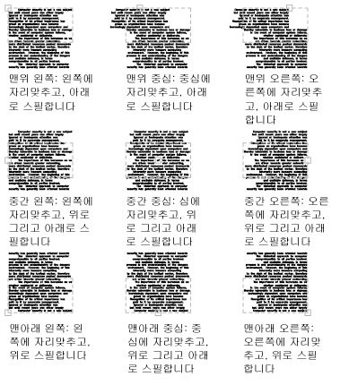

- 자리맞추기
- 새 문자 또는 선택된 문자의 문자 자리맞추기 및 문자 흐름을 문자 경계를 기준으로 결정합니다. 현재 자리맞추기가 새 문자에 적용됩니다. 문자는 직사각형에서의 자리맞추기 설정 및 9개의 자리맞추기 점 중 하나에 따라 지정한 직사각형 내에 자리맞추기됩니다. 자리맞추기 점은 직사각형을 지정하는 데 사용한 첫 번째 점을 기준으로 합니다. 문자는 왼쪽 및 오른쪽 문자 경계와 관련해서는 중간 자리맞추기, 왼쪽 자리맞추기 또는 오른쪽 자리맞추기됩니다. 행 끝에 입력된 빈 칸은 문자의 일부로 포함되어 행의 자리맞추기에 영향을 줍니다. 문자 흐름은 맨 위 및 맨 아래 문자 경계를 기준으로 문자가 단락의 중간, 맨 위, 맨 아래 중 어디에서부터 정렬될지 여부를 조정합니다.
| 자리맞추기 옵션 | 설명 |
 | TL | 맨 위 왼쪽 |  | TC | 맨 위 중심 |  | TR | 맨 위 오른쪽 |  | ML | 중간 왼쪽 |  | MC | 중간 중심 |  | MR | 중간 오른쪽 |  | BL | 맨 아래 왼쪽 |  | BC | 맨 아래 중심 |  | BR | 맨 아래 오른쪽 |
다음 그림은 각 자리맞추기 옵션을 보여줍니다.
