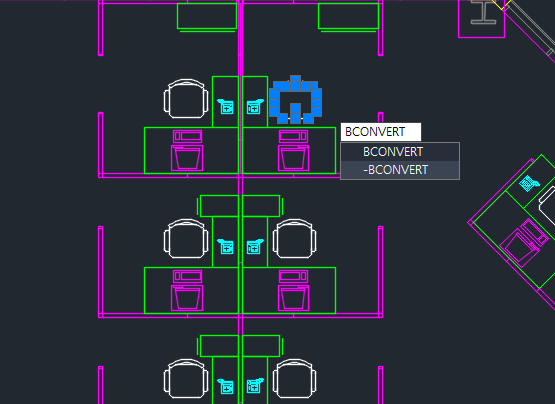

BCONVERT 명령을 사용하면 지정된 형상의 여러 인스턴스를 쉽게 찾아서 블록으로 변환할 수 있습니다.
변환할 형상을 선택하면 AutoCAD에서 동일한 형상의 모든 인스턴스를 찾아 강조 표시합니다. 그런 다음 선택한 객체와 찾은 인스턴스를 블록으로 변환하도록 선택할 수 있습니다.
	 변환에서 특정 인스턴스를 제외하려면 개별적으로 클릭하여 프로세스에서 제거합니다.

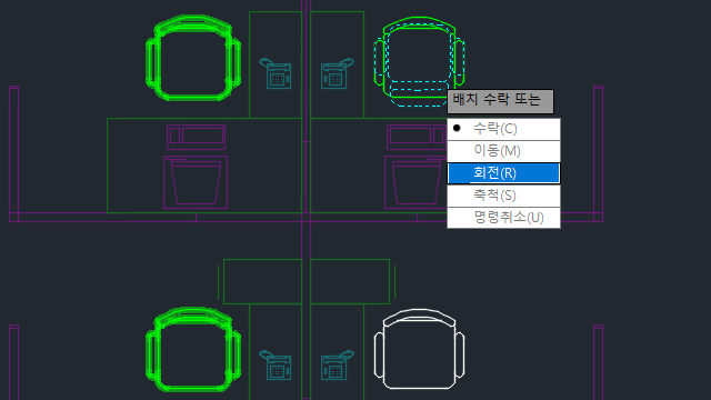

	 기존 블록으로 변환
		형상이나 해당 인스턴스를 기존 블록으로 변환할 때 현재 도면에서 블록을 직접 선택하여 선택할 수 있습니다. 또는 변환 대화상자에서 다음 중에서 선택합니다.
		기존 블록 정의를 선택한 후 축척과 회전을 조정하여 선택한 블록 정의가 찾은 인스턴스를 대치하는 방법을 결정할 수 있습니다.

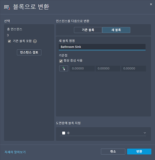

		새 블록으로 변환
		원본 객체 또는 선택한 인스턴스를 새 블록으로 변환할 수도 있습니다. 변환 대화상자에서 블록 이름 및 삽입점을 지정하여 새 블록을 정의합니다. 기본적으로 삽입점은 선택한 형상의 중심으로 설정됩니다.
