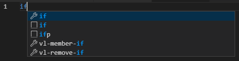

  2. 삽입할 코드 조각의 이름을 입력합니다.
    예를 들어 ifp를 입력합니다.
  3. 코드 조각의 이름을 클릭하여 IntelliSense 함수 리스트에서 삽입하거나 항목이 강조 표시되면 Tab 키를 누릅니다.

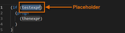

  4. 코드 조각에 자리 표시자가 포함된 경우 필요한 값 또는 표현식을 입력합니다. 자리 표시자가 두 개 이상 포함된 경우 Tab 키를 눌러 코드 조각의 다음 자리 표시자로 이동합니다.
