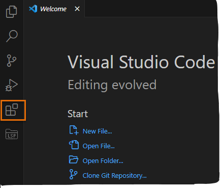

- Visual Studio Code를 시작합니다.
- Visual Studio Code의 작업 막대에서 확장자를 클릭합니다(또는 보기 메뉴 > 확장자 클릭).

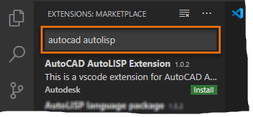

- 확장 검색 상자에 autocad autolisp를 입력합니다.
- 검색 결과 리스트에서 AutoCAD AutoLISP Extension 항목 아래에 있는 설치를 클릭합니다.

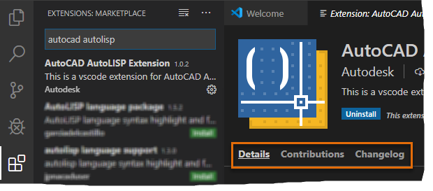

잠시 후에 해당 확장자가 설치되어 설치된 확장자 리스트에 나열됩니다.
AutoCAD AutoLISP Extension을 설치한 후에는 해당 확장자의 정보를 볼 수 있습니다.
확장자 정보에는 다음이 포함됩니다.
- 상세정보 - 확장이 지원하는 기능 및 플랫폼, 확장 사용 방법 및 알려진 문제
- 기여 - VS Code의 기능을 확장하기 위해 확장자에서 구현하는 기능입니다.
- Changelog - 확장자에 대해 이전 및 최근에 수행된 변경 사항입니다.
