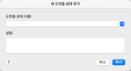

새 도면층 상태 추가 대화상자
도면층 상태 관리자에 정의되어 있는 도면층 상태의 이름과 설명을 지정합니다.
LAYER(명령)
메뉴: 형식 > 도면층: 도면층 상태 관리자 >
옵션 리스트
다음과 같은 옵션이 표시됩니다.
도면층 상태 이름
저장할 새 도면층 상태의 이름을 지정합니다.
설명
(선택적) 도면층 상태 관리자에 표시된 도면층 상태에 대한 설명을 제공합니다.
