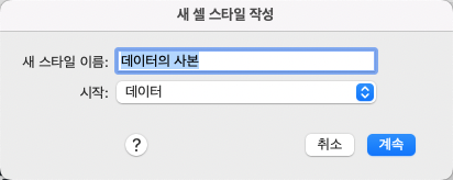

새 셀 스타일 작성 대화상자
새 셀 스타일의 이름을 지정하고 새 셀 스타일의 기반이 되는 기존 셀 스타일을 지정합니다.

다음과 같은 옵션이 표시됩니다.
새 스타일 이름
새 셀 스타일을 명명합니다.
시작
새 셀 스타일의 기본값이 될 설정을 가지는 기존 셀 스타일을 지정합니다.
계속
새 셀 스타일을 정의할 수 있는 새 테이블 스타일 또는 테이블 스타일 수정 대화상자로 돌아갑니다.
