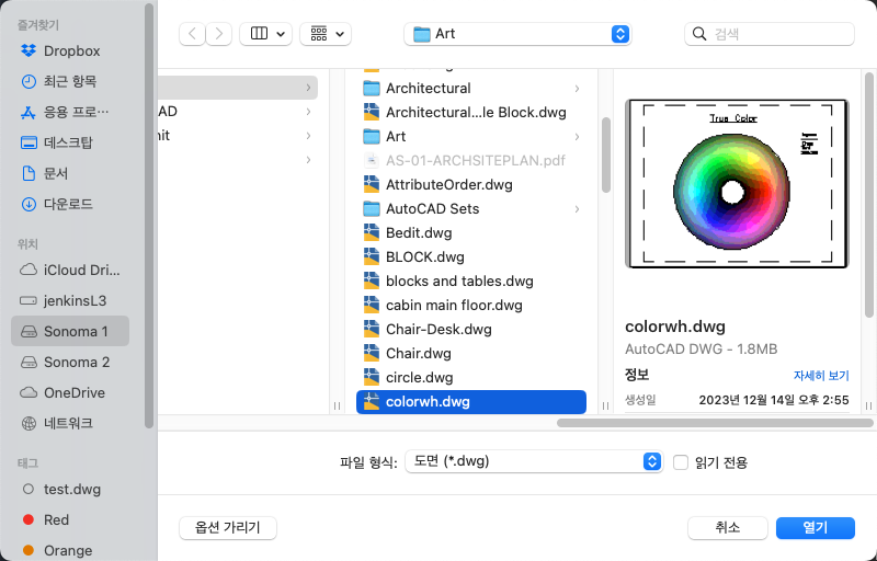

로컬 및 네트워크 드라이브에 있는 파일 및 폴더를 탐색할 수 있는, 표준 파일 선택 대화상자를 표시하는 명령이 여러 개 있습니다. 대화상자마다 조금씩 다를 수 있지만 다음은 공통 옵션 리스트입니다.
다음과 같은 옵션이 표시됩니다.
파일을 저장할 수 있는 위치를 나타내는 범주(장치, 공유 위치 및 미리 정의된 위치 및 미디어)에 액세스할 수 있습니다. 새 위치로 항목을 끌어 범주 아래에서 항목의 순서를 바꿀 수 있습니다. 환경에 새 항목을 추가하려면 리스트에서 폴더를 끕니다. 환경으로 변경 옵션은 모든 표준 파일 선택 대화상자에 영향을 줍니다.
컴퓨터에 부착된 로컬 저장 장치를 나열합니다.
컴퓨터에 추가된 네트워크 위치 경로를 나열합니다.
사용자 프로파일에 따라 달라지는 스마트 폴더, 사용자가 추가한 폴더 또는 미리 정의된 폴더가 여러 개 나열됩니다.
현재 사용자 프로파일에 대한 문서 폴더의 내용을 표시합니다.
사용자의 바탕 화면에 있는 내용을 표시합니다.
가장 최근에 검색한 파일을 나열합니다.
컴퓨터에 있는 미디어(예: 사진 또는 동영상)와 관련된 폴더를 나열합니다.
이전 파일 위치로 돌아갑니다.
뒤로를 클릭하기 전의 파일 위치로 되돌아갑니다.
현재 위치에서 파일 및 폴더의 아이콘 모양을 제어하고, 파일 선택 시 미리보기 이미지를 표시할지 여부를 지정합니다.
각 파일 또는 폴더를 아이콘으로 표시합니다. 사용되는 아이콘은 운영 체제에 따라 다르며, 파일 컨텐츠의 썸네일 미리보기가 사용될 수도 있습니다.
파일 및 폴더 리스트를 표시합니다. 폴더는 파일 또는 해당 파일이 포함된 폴더의 계층을 표시하도록 확장될 수 있습니다.
다중 열 리스트를 표시합니다. 여기서 각 열은 컴퓨터에 저장된 컨텐츠 계층에서 폴더를 나타냅니다. 파일을 선택하면 파일의 미리보기 및 세부 정보가 사용 가능한 다음 열에 표시됩니다.
현재 폴더 또는 드라이브를 표시합니다. 드롭다운 화살표를 클릭하여 폴더 경로의 계층을 보고, 이전 폴더, 드라이브 또는 최근 위치로 이동합니다. REMEMBERFOLDERS 시스템 변수는 각 표준 파일 선택 대화상자에서 마지막으로 사용한 경로를 세션 간에 저장할지 여부를 제어합니다.
스폿라이트를 사용하여 컴퓨터에 있는 파일 또는 폴더를 검색할 수 있습니다. 검색 결과는 작업 창의 환경 아래에서 스마트 폴더로 저장할 수 있습니다.
현재 위치의 파일 및 폴더를 표시합니다. 뷰 버튼을 사용하여 탐색 동작과 파일 및 폴더가 나열되는 방식을 제어합니다.
파일을 열거나 저장할 때 파일 형식은 열려고 선택하는 파일의 형식이나 파일이 저장되는 형식을 지정합니다.
파일을 읽기 전용으로 열지 여부를 나타냅니다. 파일의 변경 사항을 원본 파일 이름을 사용하여 저장할 수 없습니다.
특정 파일 선택 대화상자를 사용하는 목적에 따라, 선택한 파일을 열거나 저장하거나 또는 선택한 폴더의 경로를 이전 대화상자에 입력합니다.
지정한 이름을 사용하여 현재 위치에 새 폴더를 작성합니다.
