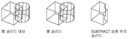

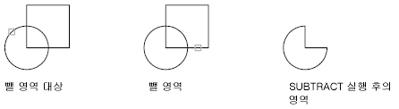

유지할 객체를 선택하고 Enter 키를 누른 다음 뺄 객체를 선택합니다.
첫 번째 선택 세트의 객체에서 두 번째 선택 세트의 객체를 뺍니다. 새 3D 솔리드, 표면 또는 영역이 하나 작성됩니다.
첫 번째 선택 세트의 객체에서 두 번째 선택 세트의 객체를 뺍니다. 새 단일 영역이 작성됩니다.
같은 평면에 있는 다른 영역에서만 영역을 뺄 수 있습니다. 그러나 서로 다른 평면의 영역 세트를 선택하여 동시에 SUBTRACT 작업을 수행할 수 있습니다. 프로그램은 각 평면에 각각의 뺀 영역을 생성합니다. 기타 선택된 동일 평면 영역이 없는 영역은 거부됩니다.
