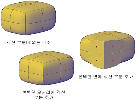

각진 부분을 추가하여 메쉬 모서리를 날카롭게 합니다.
부드럽기 정도가 1 이상인 메쉬 객체에 각진 부분을 추가할 수 있습니다.
각진 부분 처리의 결과는 선택한 하위 객체의 유형에 따라 다릅니다.
각진 부분을 적용할 때는 부드럽게하기로 인해 각진 부분에 적용되는 효과를 결정하는 각진 부분 값을 설정합니다. 값 항상은 메쉬를 반복적으로 부드럽게 하더라도 각진 부분이 항상 유지되도록 합니다. 각진 부분 값이 이보다 큰 경우에는 여러 번의 부드럽게하기 프로세스를 거치면서 각진 부분이 유지됩니다. 부드럽게 하는 동안 지정된 각진 부분 값은 원래 부드럽기 정도의 값만큼 작아집니다.
부드럽게 하지 않은 메쉬에 각진 부분을 추가할 수 있습니다. 하지만 그 효과는 객체를 부드럽게하기 전까지는 표시되지 않습니다.
각진 부분을 객체의 부드럽기 정도와 일치하는 부드러운 상태로 복원할 수 있습니다. 각진 부분이 있는 다른 하위 객체와 인접한 각진 부분을 제거하는 경우 윤곽선이 조정됩니다.
