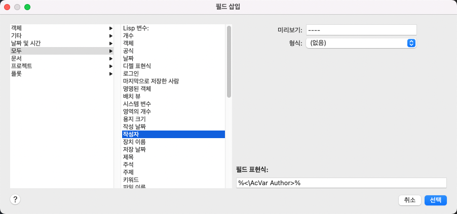

도면에 필드를 삽입합니다.
FIELD(명령)
도구 세트: .
사용할 수 있는 옵션은 선택한 필드 범주 및 필드 이름을 기반으로 변경됩니다.
다음과 같은 옵션이 표시됩니다.
필드 이름에 나열될 필드 유형을 설정합니다(예를 들어, 날짜 및 시간, 문서, 객체).
범주에서 사용할 수 있는 필드를 나열합니다. 필드에서 사용할 수 있는 옵션을 표시할 필드 이름을 선택합니다.
필드의 현재 값을 표시하거나, 필드 값이 유효하지 않은 경우 빈 문자열(----)을 표시합니다.
이 항목의 레이블은 선택한 필드 이름에 따라 달라질 수 있습니다. 예를 들어 필드 이름 리스트에서 날짜를 선택하는 경우 레이블은 형식이 되고 M/d/yyyy와 같이 선택한 날짜 형식이 표시됩니다.
필드 값의 화면표시를 위한 옵션을 나열합니다. 예를 들어, 날짜 필드는 요일을 표시하거나 표시하지 않을 수 있으며, 문자열은 대문자, 소문자, 단어의 첫 문자만 대문자 또는 제목 대소문자가 될 수 있습니다. 필드 대화상자에 표시되는 값은 선택한 형식을 반영합니다.
필드의 기초가 되는 표현식을 표시합니다. 필드 표현식은 편집할 수 없지만, 이 부분을 읽으면 필드의 구성 방식을 알 수 있습니다.
프로젝트의 이름을 지정합니다.
리스트에서 로드된 프로젝트 데이터(DST) 파일 중 하나를 선택하거나 프로젝트 로드를 클릭하고 현재 프로젝트 관리자에 로드되어 있지 않은 프로젝트 데이터 파일을 로드합니다.
선택한 프로젝트 데이터(DST) 파일에서 배치 또는 배치 뷰의 트리 뷰를 표시합니다. 이 트리 뷰에서 필드에 대해 항목을 선택할 수 있습니다.
프로젝트 탐색 트리에서 선택한 항목에 필드로 사용할 수 있는 특성을 표시합니다.
프로젝트 필드(프로젝트 범주에서 선택한 필드)는 다른 유형의 필드와 다르게 작동합니다. 기본적으로 다른 유형의 필드는 도면을 저장하거나 REGEN을 사용하면 자동으로 업데이트됩니다. 반대로 프로젝트 필드는 마지막으로 사용한 값을 저장하고, 프로젝트 필드에서 참조하는 정보에 액세스할 수 없는 경우 이 저장된 값을 표시합니다. 프로젝트 필드의 값을 업데이트하려면 UPDATEFIELD 명령을 사용합니다.
사용 가능한 자리 표시자 필드 리스트를 표시합니다.
유형이 사용자로 설정되어 있으면 사용자 특성의 이름을 입력할 수 있습니다.
필드 이름에서 NamedObject를 선택하면, 도면에 있는 명명된 객체의 유형을 나열합니다. 객체가 선택되면, 선택한 객체의 유형을 표시합니다. 객체 선택 버튼을 사용하여 대화상자를 잠시 닫고 도면에 있는 객체를 선택합니다.
필드 이름에서 NamedObject를 선택하면, 도면에 있는 선택된 유형의 모든 객체 이름을 나열합니다. 필드 이름에서 객체를 선택하면, 필드로 사용할 수 있는 선택된 객체의 특성을 나열합니다. 속성을 가진 블록을 선택하면, 특성 리스트에 속성 이름이 표시됩니다.
필드 이름에서 수식을 선택하면, 문자나 테이블 셀에 삽입할 수식을 작성하기 위한 공간이 제공됩니다.
필드 이름에서 수식을 선택하면, 테이블 셀을 지정하는 동안 필드 대화상자가 임시로 닫힙니다. 결과는 수식에 추가됩니다.
필드 이름에서 수식을 선택하면 테이블 셀을 지정하는 동안 필드 대화상자가 임시로 닫힙니다. 셀 주소는 수식에 추가됩니다.
선택한 형식을 기준으로 필드의 정밀도를 지정합니다. LUPREC 시스템 변수의 현재 설정을 사용하려면 [현재 정밀도]를 선택합니다.
추가 형식 대화상자를 표시합니다.
