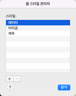

셀 스타일 관리자 대화상자
현재 테이블 스타일 내 모든 셀 스타일을 표시하고 셀 스타일을 작성 또는 삭제할 수 있습니다.

테이블 스타일 관리자 대화상자에서 새로 만들기 또는 수정을 선택합니다. 그리고 셀 스타일 관리를 클릭합니다.
옵션 리스트
다음과 같은 옵션이 표시됩니다.
스타일
현재 테이블 스타일 내 포함된 모든 셀 스타일을 나열합니다. 제목, 헤더 및 데이터 셀 스타일은 항상 테이블 스타일 내에 포함됩니다.
새로 만들기
새 셀 스타일 작성 대화상자를 표시합니다. 여기서 현재 테이블 스타일 내 포함할 새 셀 스타일을 작성할 수 있습니다.
삭제
선택한 셀 스타일을 삭제할 수 있습니다.
이름바꾸기
셀 스타일 이름을 마우스 오른쪽 버튼으로 클릭하여 선택한 셀 스타일에 새 이름을 지정합니다. 제목, 헤더 및 데이터 셀 스타일은 이름을 바꿀 수 없습니다.
