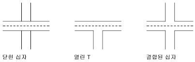

닫힌 십자 교차 작성
여러 줄은 십자 또는 T자 모양으로 교차할 수 있으며, 십자 또는 T자는 닫히거나 열리거나 결합될 수 있습니다.
  1. 수정 메뉴 객체여러 줄을 클릭합니다.
  2. CC를 입력합니다.
  3. 전경을 위한 여러 줄을 선택합니다.
  4. 배경을 위한 여러 줄을 선택합니다.
    교차 부분이 수정됩니다. 수정할 교차하는 여러 줄을 계속 선택하거나 Enter 키를 눌러 명령을 종료합니다.
