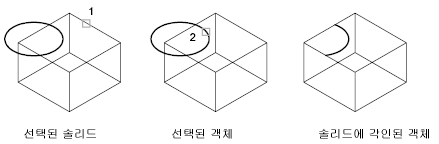

IMPRINT 명령을 사용하면 한 면과 중첩되는 동일평면상의 객체를 각인하여 새 깎인면을 3D 솔리드에 추가할 수 있습니다. 각인은 3D 객체의 형태를 조정하는 데 사용할 수 있는 추가 모서리를 제공합니다.
예를 들어 원이 상자의 면과 겹치는 경우 솔리드에 이 겹치는 면을 각인할 수 있습니다.
면을 각인할 때 원래 객체는 삭제하거나 유지할 수 있습니다.
3D 솔리드에 각인할 수 있는 객체에는 호, 원, 선, 2D 및 3D 폴리선, 타원, 스플라인, 영역, 본체 및 기타 3D 솔리드가 있습니다.
