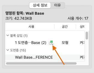

  2. 필요한 경우 소거 대화상자에서 상세 정보 표시를 클릭합니다.
  3. 소거할 수 없는 항목을 클릭합니다.
  4. 왼쪽 창에서 블록의 트리 뷰를 확장합니다.
  5. 현재 도면에서 미리 보고 찾을 블록 정의를 트리 뷰에서 선택합니다.
  6. 오른쪽 창의 상세정보에서 객체 선택을 클릭합니다.
    대화상자가 닫히고 지정된 블록 참조는 모두 선택되고 도면은 지정된 블록 참조를 모두 포함하도록 자동으로 줌됩니다.
