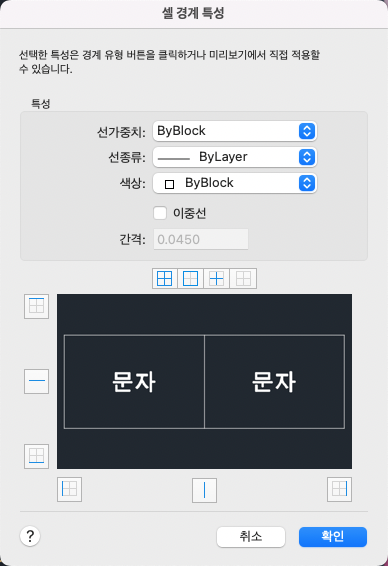

  4. 특성 검사기에서 경계 스타일을 클릭합니다.
    셀 경계 특성 대화상자가 표시됩니다.
  5. 셀 경계 특성 대화상자에서 선가중치, 선종류 및 색상을 선택합니다. 이중선 경계를 지정하려면 이중선을 선택합니다.
    BYBLOCK을 사용하여 테이블 스타일의 설정과 일치하도록 경계 특성을 설정합니다.
  6. 경계 유형 버튼 중 하나를 클릭하여 수정할 셀의 경계를 지정합니다.
  7. 확인을 클릭합니다.
