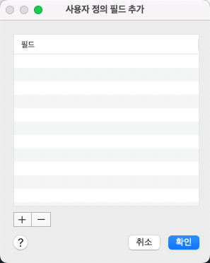

사용자 정의 필드 추가 대화상자
사용자 정의 필드를 작성 및 관리합니다.
PLOTSTAMP(명령): 추가/편집
요약
사용자 정의 필드는 사용자 정의 필드 대화상자를 사용하여 작성하고 편집합니다. 이 대화상자는 플롯 스탬프 대화상자에서 추가/편집 버튼을 선택할 때 표시됩니다.
옵션 리스트
다음과 같은 옵션이 표시됩니다.
필드
사용 가능한 사용자 정의 필드를 나열합니다.
사용자 정의 필드의 문자를 두 번 클릭하여 값을 편집합니다.
추가(+)
편집 가능한 사용자 정의 필드를 추가합니다.
삭제(-)
선택한 사용자 정의 필드를 삭제합니다.
