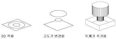

두께 특성을 사용하여 객체를 3D 모양으로 표현합니다.
객체의 3D 두께는 객체가 3D에서 해당 위치의 위 또는 아래로 연장되는 거리입니다. 양의 두께는 위(양의 Z 방향)로 연장되고 음의 두께는 아래(음의 Z 방향)로 연장됩니다.
두께 특성은 다음과 같은 유형의 객체 모양을 바꿉니다.
