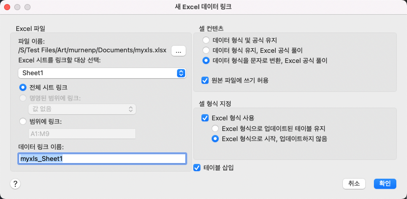

참조 파일 선택에서 필요한 Excel 파일을 선택합니다.
새 Excel 데이터 링크 대화상자가 열립니다.
필요한 설정을 선택하고 확인을 클릭합니다.
도면에서 삽입할 점을 선택합니다. 선택한 옵션을 사용하여 도면에 테이블이 삽입됩니다. 테이블 데이터는 스프레드시트에 링크되어 있기 때문에 잠깁니다.
