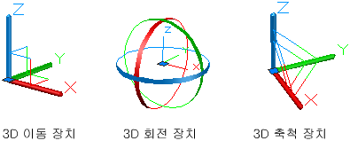

다음과 같은 세 가지 유형의 장치가 있습니다.
기본적으로 장치는 사용자가 3D 비주얼 스타일이 있는 객체나 하위 객체를 뷰에서 선택하면 자동으로 표시됩니다. 장치는 특정 평면이나 축을 따른 수정을 제한하므로 좀 더 예측 가능한 결과를 내는 데 유용합니다.

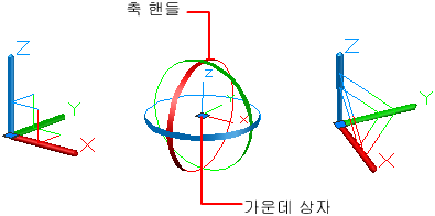

기본적으로 장치는 최초에 선택 세트의 중심에 배치됩니다. 하지만 사용자가 이를 3D 공간 내 임의의 위치로 재배치할 수 있습니다. 장치의 가운데 상자(또는 기준 그립)는 수정을 위한 기준점을 설정합니다. 이 동작은 선택한 객체를 이동하거나 회전하는 동안 UCS의 위치가 임시로 바뀌는 것과 같습니다. 장치에 있는 축 핸들이 이동이나 회전을 축이나 평면으로만 제한합니다.
