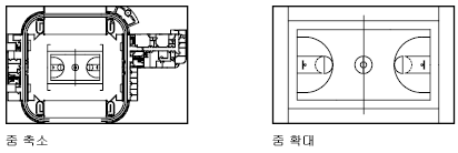

줌 확대 및 줌 축소를 사용하여 뷰의 배율을 변경할 수 있으며 이것은 카메라로 줌 확대 및 줌 축소하는 것과 유사합니다. ZOOM은 도면에서 객체의 절대 크기를 변경하는 것이 아니라 뷰의 배율만 변경합니다.
도면의 작은 부분에 대한 작업을 하는 경우 전체적인 결과를 확인하기 위해서는 자주 줌 축소를 수행해야 합니다. 이전 ZOOM을 사용하여 이전 뷰로 빠르게 복귀합니다.

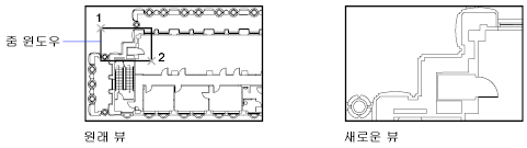

줌하여 지정된 직사각형 영역 확대
원하는 영역의 두 대각선 구석을 지정하여 도면의 직사각형 영역에 빠르게 줌할 수 있습니다.
지정한 영역의 왼쪽 하단은 새 표시의 왼쪽 하단이 됩니다. 지정한 줌 영역의 쉐이프는 새 뷰에 정확하게 일치하지 않으며 이 쉐이프는 뷰포트의 쉐이프에 맞아야 합니다.

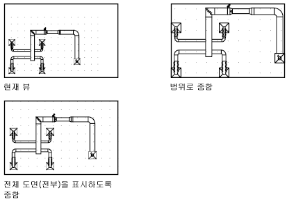

줌하여 도면의 모든 객체 보기
전체 보기는 도면의 모든 객체를 포함하는 가장 큰 배율의 뷰를 표시합니다. 이 뷰에는 꺼진 도면층의 객체를 포함하지만 동결된 도면층의 객체는 포함하지 않습니다.
줌 전체는 사용자 정의 그리드 한계 또는 도면 범위 중 보다 큰 뷰를 표시합니다.
