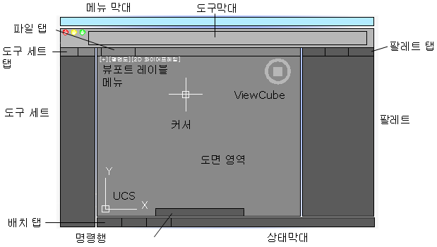

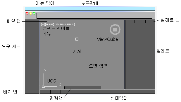

사용자 인터페이스에서 도면 영역 주위에 팔레트와 막대가 표시됩니다. 또한 여러 컨트롤이 도면 영역 내에 표시됩니다.
 응용프로그램 메뉴 맨 위에는 검색 필드가 표시됩니다. 검색 결과에는 메뉴 명령, 기본적인 툴팁, 명령 프롬프트 문자열 등이 포함될 수 있습니다. 원하는 언어로 검색 용어를 입력할 수 있습니다.
