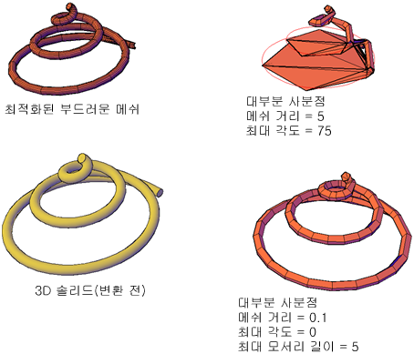

새로운 면에 대해 최대 거리 간격, 각도, 종횡비 및 모서리 길이를 설정하여 원래 쉐이프와의 유사성을 조정할 수 있습니다. 다음 예는 다양한 다듬기 설정을 사용하여 메쉬로 변환된 3D 솔리드 나선을 보여줍니다. 최적화된 메쉬 버전에는 부드러움 효과가 적용되었지만 다른 두 변환에는 부드러움 효과가 적용되지 않았습니다. 그러나 다듬기 값이 낮게 설정된 대부분 사분점 변환은 원래 버전과 가장 유사한 메쉬 객체를 작성합니다. 이 객체를 부드럽게 하면 모양이 좀더 향상됩니다.
